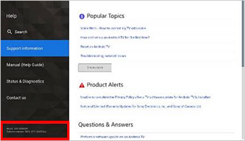

Ελέγξτε την έκδοση λογισμικού
Το λογισμικό σας ενδέχεται να είναι ήδη ενημερωμένο. Εάν δεν είστε σίγουροι, είναι εύκολο να ελέγξετε ποια έκδοση λογισμικού έχετε ακολουθώντας αυτές τις οδηγίες:
  1. Χρησιμοποιώντας το τηλεχειριστήριο, ενεργοποιήστε την τηλεόρασή σας και, στη συνέχεια, πατήστε το κουμπί HOME .
  2. Επιλέξτε Βοήθεια .
  3. Στην οθόνη της τηλεόρασης, ο αριθμός έκδοσης λογισμικού εμφανίζεται κάτω από το όνομα του μοντέλου.
    • Μοντέλο: K- / Y-xxxxxxxx
    • Έκδοση λογισμικού: xxxxxxxx
Εάν ο αριθμός έκδοσης είναι6120900201 ή νεότερη έκδοση, έχετε ήδη την πιο πρόσφατη έκδοση λογισμικού και δεν απαιτείται ενημέρωση.
