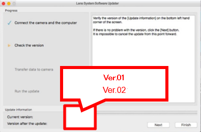

    • Απαιτείται ενημέρωση
      Στο πεδίο [Current Version] (Τρέχουσα έκδοση) κάτω αριστερά στην οθόνη, εμφανίζεται η έκδοση 01 και στο πεδίο [Version after the update] (Έκδοση μετά την ενημέρωση) εμφανίζεται η έκδοση 02.

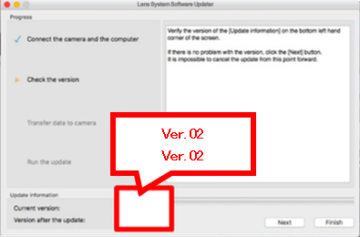

    • Δεν απαιτείται ενημέρωση
      Η [Current Version] (Τρέχουσα έκδοση) και η [Version after the update] (Έκδοση μετά την ενημέρωση) στο κάτω αριστερό σημείο της οθόνης είναι 02.
  9. Βεβαιωθείτε ότι η Current version (Τρέχουσα έκδοση) είναι η έκδ. 01 και κάντε κλικ στην επιλογή Next (Επόμενο). Τα δεδομένα μεταφέρονται στην κάμερα (περίπου 5 δευτερόλεπτα).
