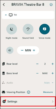

  5. Επιλέξτε Ρυθμίσεις από το μενού τηλεχειριστηρίου.

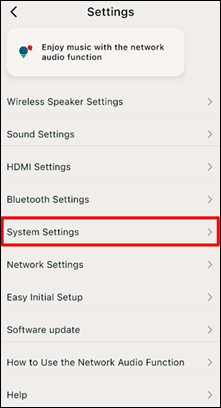

  6. Από το μενού Ρυθμίσεις, επιλέξτε System Settings (Ρυθμίσεις Συστήματος).
    Οι Ρυθμίσεις Συστήματος βρίσκονται στην πέμπτη σειρά από πάνω.

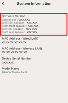

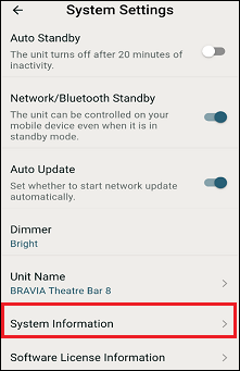

  7. Από το μενού System Settings (Ρυθμίσεις συστήματος), επιλέξτε Πληροφορίες Συστήματος.
    Οι Πληροφορίες Συστήματος βρίσκονται στη δεύτερη σειρά από κάτω.
  8. Επιβεβαιώστε την έκδοση firmware. (Αγνοήστε το 00 πριν από τον αριθμό έκδοσης.)
    Η έκδοση λογισμικού εμφανίζεται στην οθόνη Πληροφορίες Συστήματος.

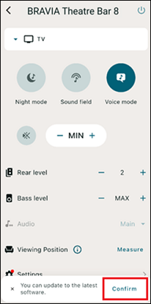

    Σημείωση: Αν διατίθεται ενημέρωση, θα εμφανιστεί το μήνυμα You can update to the latest software. (Μπορείτε να κάνετε ενημέρωση στην τελευταία έκδοση λογισμικού.). Πατήστε Επιβεβαίωση για να ξεκινήσετε τη διαδικασία ενημέρωσης.
    Το μήνυμα θα εμφανίζεται στο κάτω μέρος της οθόνης, ενώ το κουμπί [Επιβεβαίωση] στην άκρη δεξιά.

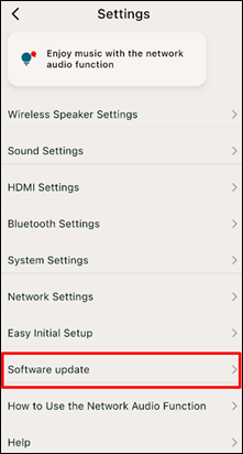

  6. Στο μενού Ρυθμίσεις, επιλέξτε Ενημέρωση λογισμικού.
    Η ενημέρωση λογισμικού βρίσκεται στην 8η σειρά από πάνω.
