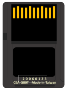

    Πού μπορώ να βρω το 8ψήφιο ή 9ψήφιο αριθμό παρτίδας της κάρτας μνήμης μου;
    Μπορείτε να βρείτε τον αριθμό παρτίδας της κάρτας μνήμης στο κάτω μέρος στην πίσω πλευρά της κάρτας.
