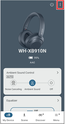

  1. Εκκινήστε την εφαρμογή Sony | Sound Connect.
  2. Συνδέστε τα ακουστικά σας στην εφαρμογή Sony | Sound Connect.
  3. Πατήστε τις τρεις τελείες (κουμπί Μενού) στην επάνω δεξιά γωνία της εφαρμογής.
  4. Επιλέξτε την έκδοση των ακουστικών που εμφανίζεται στο Μενού. Αυτό εμφανίζεται μόνο όταν τα ακουστικά είναι συνδεδεμένα με την εφαρμογή Sony | Sound Connect.
  5. Επιβεβαιώστε την έκδοση υλικολογισμικού.

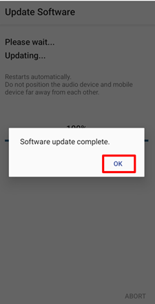

  7. Όταν ολοκληρωθεί η ενημέρωση λογισμικού, πατήστε OK.
    Σημείωση: Αν η οθόνη δεν εμφανιστεί, ελέγξτε στο επόμενο βήμα αν η έκδοση έχει αναβαθμιστεί.
    [Software update complete.] screen will appear, with [OK] on the far right.
